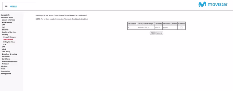

Eso había pensado. Cuando configuré el HGU y le puse como DNS en el mio apareció una Static Route automaticamente que no consigo eliminar:
Captura de pantalla 2023-05-31 a las 18.32.02

No, esa regla que has creado con el puerto 5053 no redirige nada. Es un firewall, no una NAT.
