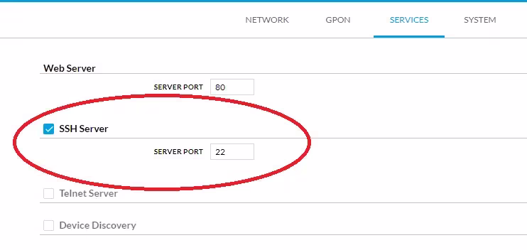

2) Conéctese a su dispositivo Ubiquiti Ufiber loco a través del puerto LAN, habilite SSH y guarde.
Casilla SSH Server

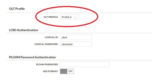

3) En la configuración GPON solo seleccione el perfil 4 y guarde.
OLT profile
