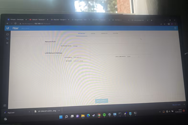

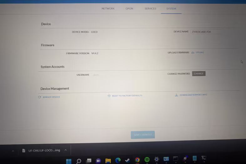

Hola! Conseguí salvar el Ubiquiti loco y cambiar el número de serie por el de Zyxel. Ahora todo parece correcto pero sigo sin poderme conectar.
Probé ya todos los perfiles. Alguien tiene alguna idea?
