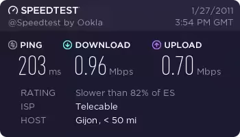

Yo otra vez desde una de 30m AVILES
Test de Velocidad
aqui en mieres
emuman
Yo estoy en el centro de Gijon, mas o menos por la zona de la plaza de Europa, y estoy igual… con una velocidad horrenda desde ayer por la noche. Acabo de hacer pruebas de velocidad e incluso diria que hoy va peor ya que ayer al menos alcanzaba los 5-6 Mbits de bajada, en cambio, hoy ni 2 alcanzo ya…
Imagen original en /test-de-velocidad/banner/201101/p5o6-1vw.jpgImagen original en http://testmy.net/share/PJBGK514Z.pngComo nota curiosa, la velocidad del test ese de adslzone que ahi me da la velocidad maxima de la conexion y con un ping de lujo XD
Algo bien gordo han tenido que armar cuando hay tantas discrepancias entre velocidades segun donde este situado el servidor

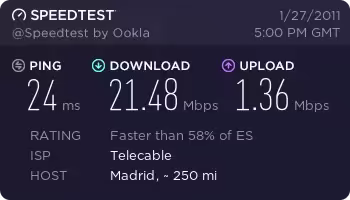

Imagen original en /test-de-velocidad/banner/201101/p60i-20e.jpgEste test es de ahora mismo, pero si lo repito a eso de las 7 a veces no llego a ver ni los 20 que me arroja SpeedTest. Recordad, tengo contratado 30.
Quicir, entiendo que un portal como YouTube se pueda ver saturado en según que horas por la cantidad de usuarios que se conectan… ¿Pero Vimeo, que hay mogollón de gente que no tiene ni idea de lo que es? Lo mejor de todo es que a partir de las 23:00 aproximadamente el mismo vídeo que estoy ahora mismo intentando cargar en Vimeo, según le doy a play ya se pone a reproducir sin cortes hasta el final.
