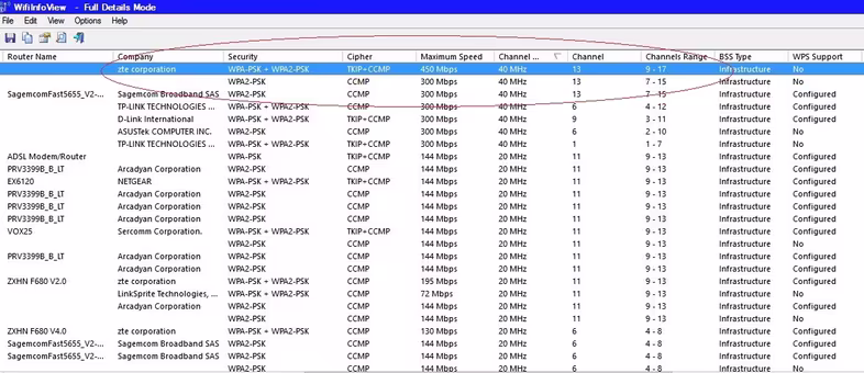

Algo hacéis mal , para mi este es el mejor router que nunca he tenido en casa , quizas el problema sea de vuestros TV's o compus que no soportan velocidades o simplemente dejáis en automatico y se lian las frecuencias en un lugar saturado . Por cobertura wifi pocos routers hay capaces de superarlo , y si se trata de interferencias lo dudo mucho, con un poco de maña poneis los canales que os de la gana tanto en 2.4G como en 5G, otra cosa es que los receptores lo soporten , algo hacéis mal segurisimo ztehacked.webp
Hay que tener en cuenta tambien que muchas compañias capan el firmware de los routers haciendo que siempre funcionen en modo automatico pongas la configuracion que pongas ( esto a mi entender es ilegal y denunciable ) , al final te hacen creer que el router es una porqueria pero no es culpa del router .Solo te quedan pocas opciones : 1 ser un poco inteligente , cambiarle el firmware o apañarte como sepas .2 comprarte uno como éste ZTE F680 por pocos euros y ser un poco manitas adaptandolo a tu compañía de fibra. 3 volverte loco con la compañia de fibra de turno y denunciarla por si acaso te toca la loteria y alguien te hace caso y 4 gastarte dinero en un router que cuando lo tengas te sentiras estafado y con cara de tonto ( lease AX3600 , etc) . Opcion extra 5 :Llorar por forums esperando un milagro , no hay mas.
