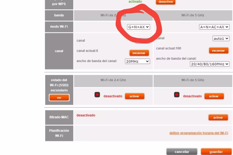

Pots
Entra en la configuracion wifi y cambia el modo G+N+AX por uno que no ponga AX.
kusanagishan
A mi me pasaba lo mismo y lo arregle tal y como lo ha descrito Pots. Gracias por tu ayuda!!

necesito que pegues una captura de pantalla de la configuración wifi de tu LiveBox

Me pasaba lo mismo en mi PC de sobremesa lo que hice fue cambiar el tipo de clave wifi .osea tipo de seguridad de la clave y listo ya me la detecta y se conecta sin problema
Gestionesinternet
Eso sí a 2.4 pero mi equipo no da más para la red 5G😁
