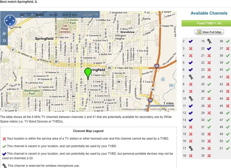

La propuesta se basa en la geolocalización

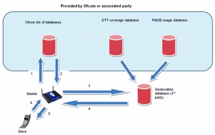

El sistema que Ofcom, la CMT de Reino Unido, plantea es bastante sencillo de entender, y es más o menos lo que ya vimos en un artículo anterior que se proponía en Estados Unidos.
En esencia, se definen dos tipos de dispositivos, uno "maestro" (por ejemplo, un router doméstico) y otro "esclavo" (típicamente un portátil). El maestro consulta una lista de bases de datos gestionada por Ofcom (1 y 2) que guardan la información sobre las frecuencias que usan las cadenas de televisión o equipamiento del estilo de micrófonos inalámbricos. Por lo tanto, estas bases de datos saben en una zona determinada qué frecuencias están libres y, por tanto, son candidatas a ser asignadas a un nuevo enlace de datos bajo demanda.
Después de que el maestro sepa qué base de datos le conviene más por geolocalización, pasa a definirle a ésta el tipo de dispositivo del que se trata y su localización geográfica (3). Con estas especificaciones, la base de datos responde con las frecuencias y niveles de potencia que puede utilizar (4) para no interferir con las señales de televisión u otros canales de datos que haya funcionando.
Tras ello, los dispositivos esclavos se ponen en contacto con su maestro (5 y 6), a través del cuál conocerá qué restricciones tiene (definidas por la base de datos) para iniciar la comunicación.
