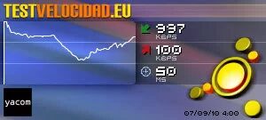

YA.com hasta 20MB con cortes a 2Km de la central... upload 100kbps ?
Y quieren que me baje a 10MB para aumentar la velocidad que normalmente son 4 a 6 MB y unos 80Kbytes de subida.

No es que no lleguen ni la mitad es que hay cortes, y ahora mismo llevo varios dias que sincroniza a 800 Kbytes por segundo de bajada.
Y hay cortes, si no descuelgo el telefono se corta el sincronismo, llevo ya meses con el tema y no lo arreglan, por eso comento que bajarme el perfíl no garantiza nada ni mejorará nada.
