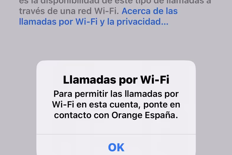

Tengo un iPhone 14 Pro comprado en EEUU, el modelo con solo eSIM, y realicé hace unas dos semanas una portabilidad a Orange. Al principio todo bien, VoLTE y 5G se activaron prácticamente desde el primer momento, y posteriormente activé la opción de Llamadas por Wi-Fi. De primeras, aunque lo forzase, no funcionaba, pero al día siguiente sí que vi Orange WiFi en el nombre del operador y que estaba funcionando correctamente.
El caso es que, de la noche a la mañana, desapareció el servicio. Cuando accedo a los ajustes del teléfono, me aparece VoWiFi desactivado y, al tratar de activarlo, sale como una ventana de navegador unos instantes y, a continuación, muestra un mensaje de que me ponga en contacto con Orange España:
IMG_3881
Ante esta situación, me puse en contacto con el soporte de Orange, ya que entiendo que no es problema de mi terminal ya que con otra eSIM de Simyo funciona correctamente, al igual que con la que tenía antes en O2 asociada a la línea. Me cerraron en repetidas ocasiones la incidencia, hasta que hoy por fin me han comentado esto vía WhatsApp:
En este caso hemos detectado un fallo de llamadas wifi con el lanzamiento de la actualización 17.6.1 de iOS que está impidiendo que los cliente puedan realizar llamadas por wifi. Cuando cambian la SIM a otro terminal funciona correctamente. Cuando quieres activar la opción te aparece que te pongas en contacto con tu operador.
No recuerdo cuando actualicé el teléfono, pero a lo mejor sí que puede estar relacionado, ya que las fechas más o menos encajan. El caso es que se me hace un tanto extraño que en Simyo si funcione VoWiFi y con Orange no en el mismo teléfono. Además me comentan el tema de hacer una prueba cruzada pero al tener eSIM no tengo opción. ¿A alguien más le ha dejado de funcionar VoWiFi con iOS 17.6.1 en Orange o sabe cómo solucionarlo? Gracias de antemano.

Me aparece el mismo mensaje IMG_0084

Tiene algo que ver con eso? En mi caso si tengo, dos esims, con Orange (no me va el VoWiFi) con la Esim de Digi si me va

Me ha pasado hace unos días con una línea de Simyo. Se desactivó el VoWiFi y ya no se puede volver a activar, sale el aviso que se ha puesto por aquí. Es una SIM física.
Algo tienen mal y deberían mirarlo.
iOS 18.0.1
VoLTE funciona.
Edit: Acabo de meter la SIM en otro iPhone y lo he podido activar sin problema. Raro no, lo siguiente. ¿Quizá fue en este iPhone donde activé VoWiFi en esta línea por primera vez? Podría ser.

Yo diría que va ligado al IMEI del teléfono como han dicho otros compañeros. Al cambiar de móvil, como es otro IMEI, se vuelve a configurar bien. Por eso mismo en los iPhone con dos posiciones se soluciona intercambiándolas. Pero vaya, yo al menos al tener solo eSIM no he conseguido dar con una solución. He hablado varias veces con soporte y bueno, te dicen que restablezcas conexiones de red y tal, y al final lo que te dicen es que a nivel de la línea está todo bien y que es problema de tu móvil, que hables con el soporte de la marca, cuando con otros operadores funciona sin ningún tipo de problema.
Pensaba que podría haber sido, como me dijeron la primera vez, un problema de esa versión de iOS. Sin embargo, llevamos ya 3 o 4 versiones más y en todas pasa lo mismo, así que diría que es cosa de ellos.

Hoy , phone 15 PRO iOS 18.0.1 , no funciona VoWiFi , si funciona VoLTE
he reseteado ajustes de red y nada
He hablado con Simyo y me dicen que hable con Apple
El mensaje que me sale es el mismo que habéis indicado …
Edito :
He probado a meter la SIM en el iPhone de ayer donde funcionaba VoWiFi y ahora tampoco funciona
Edito 2:
Pues he restaurado ósea borrado el iPhone de ayer y ahora si me ha dejado activar VoWiFi en el nuevo iPhone , ósea sí que tiene en cuenta si el dispositivo está vinculado a su red con un IMEI, supongo, o algo similar o tal vez da problemas al menos en caso de iPhone si intentas usar VoWiFi en 2 dispositivos que estén "operativos"
