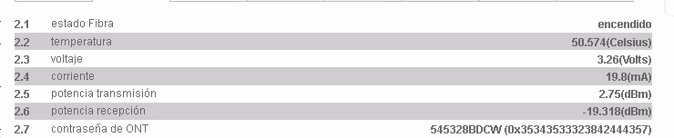

Os pego los valores que me da el router a ver que os parece.
La tirada que tengo es bastante larga, eso me dijo el técnico porque el RITI es para varios portales.
Potencia óptica del router de Jazztel
Tienes unos valores perfectos, incluso muy buenos teniendo en cuenta que si tu edificio tiene ICT con tanta caja y conector por medio se pierde bastante. La longitud de la tirada en fibra no afecta apenas, salvo que haga muchas curvas cerradas.

En un Sagemcom, potencia de recepción -17.57 dBm y de transmisión 2.39dBm. Corriente 9.6 mA y voltaje 3.31 Volts a 43.13 ºC.
