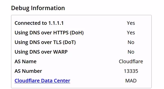

Para que aparezca que estas usando DoH en 1.1.1.1/help tienes que desactivar la opción "Use DNSSEC" en Pi-hole. El funcionamiento de DoH es el mismo con la opción activada o desactivada pero para que aparezca en esa web tiene que estar desactivada.

Efectivamente ya está solucionado
Gracias!
