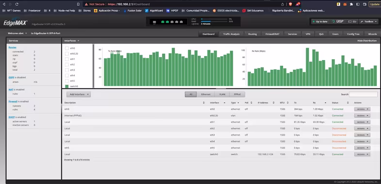

Tutorial Router Ubiquiti EdgeRouter X SFP con Digi Movil
Antes de empezar un par de cosas, yo estoy en red propia , la red SMART en NEBA no lo he probado, deberia de funcionar correctamente igual, pero tengo que advertir que no lo he probado.
Luego, Este tutorial o mini tutorial se puede extrapolar en teoria a toda la gama EdgeRouter de Ubiquiti.
Dicho esto comienzo con el tutorial del pequeño router pero potente y mis concluisones despues de haberlo probado ya mas de 3 meses
Lo primero que tenemos que hacer seria sacar los datos de PPPoE y la contraseña , yo en su dia saque los datos con un script dela gente de Fikidelto con una maquina live de ubuntu y 1 minuto de mi vida jeje , ahora ( lo he probado por mi mismo ) si les abres chats y les dices que quieres los datos del PPPoE de los dan sin problema.
Hecho esto y ya sabiendo las credenciales de nuestra fibra podremos seguir.
Lo primero que recomiendo seria iniciar el equipo y descargar la ultima version del mimso que haya en el momento(En el momento del dia de hoy 9 junio 2021 este es el ultimo (Edgerouter X SFP v2.0.9-hotfix.1) de la pagina oficial y guardanoslo en nuestro equipo.
Para hacer esto en EdgeRouter tendrias que primeramente establecer en vuestro equipo (Mac ( mi caso ), Windows o Linux) la direccion IP a mano.
En mi caso seria asi ( El Caso de mi equipo)
Direccion IP: 192.168.1.10
Mascara : 255.255.255.0
Puerta de Enlace: 192.168.1.1
Hecho esto enchufamos el cable de red al eth0 del router y lo encendemos , al rededor de los 2 minutos ya deberia de estar operativo.
Entramos en un navegador y ponemos 192.168.1.1 , nos pedira clave y usuario el cual es el mismo ubnt / ubnt y entramos.
Una vez dentro nos vamos a la zona de system y se nos abrira un despegable , bajamos y la opcion de update subimos el archivo que previamente hemos descargado y le damos a update.
Se iniciara el proceso , a mi en actualizar y reiniciar 4 minutos y ya lo tenia otra vez operativo.
Una vez hecha la actualizacion ,lo resetea de fabrica ( esto ya son manias mias) , de que una actualizacion sea la que sea y despues a resetear de fabrica para prevenir ( boton de reset del propio equipo). Despues de resetear de fabrica y repetir los pasos de la IP para poder accerder vamos ya a los pasos importantes.
El equipo cuando inicia una vez reseteado nos ira directamente al asisentente directamente.
Lo primero que te pide esque especifiques donde esta la WAN , yo la puse en eth0. Despues te pedira si utiliza PPPoE , activas la opcion y introducies los datos de tu conecxion.
Abajo seleccionas que necesitas VLAN , en caso de Digi VLAN 20. Acto seguido Activas Firewall,Firewall IPv6 y dhcpv6 /56.
Ya tendriamos el apartado mas importante ahora abajo podremos activar el switch( eth1,eth2,etc… , vamos los que quedan libres quitando el eth0 que es parala WAN) y el DHCP en que rango quieres que funcione , yo lo tengo en 100.100.100.1 hasta 100.100.100.200 ( Cosas mias, pero vosotros lo podeis dejar en 192.168.1.1 / 192.168.1.200 por ejemplo).
Lo ultimo que nos pedira antes de aplicar sera el usuario y la constraseña nueva, eso cada uno lo que vosotros querais a gusto.
Una vez hecho todo esto, aplicamos y se reiniciara , al reiniciar ( 3 minutos approx) cuando inicie ya deberia de darnos IPv4 e internet.
Ahora tendriamos que ocuparnos primero de la aceleracion para tener ese GB simetrico, si esto no lo haceis no tendremos la velocidad correcta nunca.
Para activarla tendremos que entrar por terminal con nuestro usuario y contraseña que hemos puesto en el wizard( se puedes desde la GUI pero veo mas facil terminal) el propio router arriba a la derecha tiene el acceso al terminal podeis hacerlo desde el propio terminar del OS del router o entrando por ssh en terminal ( mac o Linux) o Putty en Windows.
Una vez iniciemos session metemos estos comandos exactos uno detras de otro.
configure
set system offload hwnat enable
commit
save
Una vez hecho cerramos el terminar y reiniciamos el router. Cuando vuelva tendremos ya toda la velocidad completa.
Para finalizar ya tendriamos que activar la IPv6 , para ello una vez dentro del router en la interfraz volvemos a accerder al terminal ( tambien se puede desde el terminal de vuestros equipos , pero veo mas comodo utilizar el del propio router ) , iniciamos session con nuestro usuario y contraseña y cargamos exactamente estos comandos uno detras de otro.
configure
set interfaces ethernet eth0 vif 20 PPPoE 0 dhcpv6-pd pd 0 interface switch0 host-address '::1'
set interfaces ethernet eth0 vif 20 PPPoE 0 dhcpv6-pd pd 0 interface switch0 prefix-id ':1'
set interfaces ethernet eth0 vif 20 PPPoE 0 dhcpv6-pd pd 0 interface switch0 service slaac
set interfaces ethernet eth0 vif 20 PPPoE 0 dhcpv6-pd pd 0 prefix-length 56
set interfaces ethernet eth0 vif 20 PPPoE 0 dhcpv6-pd rapid-commit enable
set interfaces ethernet eth0 vif 20 PPPoE 0 IPv6 dup-addr-detect-transmits 0
set interfaces ethernet eth0 vif 20 PPPoE 0 IPv6 enable
set firewall options mss-clamp6 mss 1432
commit
save
Después cierras el terminal y reinicias el router , una vez hecho esto, deberias de tener todo funcionando , la IPv4 IPv6 y la velocidad correcta.
Y realmente ya abriamos acavado, se pueden hacer con este router muchas mas cosas , DMZ, puertos , UPnP, pero bueno yo todo esto ya que era nuevo en el edgerouter de lapagina oficial lo fui sacando pero si quereis puedo ir subiendo mini tutoriales de como hacerlo.
En Resumen ami me costo hacerlo funcionar ,ya que no ahi tutoriales en español y menos para Digi de este router 1 semana entera entre IPv4 , IPv6 lo de la velocidad, mire foros de todos los idiomas y al final uniendo varios foros con varios metodos lo hice funcionar todo despues de prueba y error.
El router en si es sencillo en caractareristicas, pero super potente , tengo conectado toda la domotica de la casa, lo que seria la sala de juegos , los portatiles e un servidor web de los dos , ya que tengo dos servidores web, 1 lo puse en Digi para probarlo y el otro lo tengo en MásMóvil ,ya que en casa tengo dos fibra la de MásMóvil con IP fija (12 + iva ) para un servidor web de mi trabajo y luego la otra web mas de pruebas otro servidor lo he puesto en Digi y el router no se satura nada la ram a un 30 a 40% y el procesador de 0% a 30 en uso abundante y sin problema, lo llevo sin reiniciar mas de 2 mes y sin problemas.
El tema del wifi ya que este router NO TIENE wifi , como he mencionado tengo MásMóvil y Digi , los dos con dos Edgerouter. La solucion para esto en Digi conectado a puerto LAN(eth1) un Asus Blue Cave ( pendiente de cambiar a un AX) Y en MásMóvil conectado a eth1 un Asus AC68U ( Pendiente de cambiar a un AX Tambien )
Decir que en Digi no he tenido ni una caida ni una de verdad( suerte que abre tenido ) de ping de 6-8 y maximo 10 , en MásMóvil suelo tener desde 20 a 60 ms .
En General todo genial por ahora la verdad .
Muy contento vamos.

jocollo
Hola,
Gracias por la respuesta y ayuda.
Tras completar el wizard de Ubiquiti, el dashboard se muestra así
Hago ping desde CMD o CLI a 8.8.8.8 y no hay respuesta.
Me puse a trastear viendo un video en YouTube con un router Mikrotik y conseguí obtener una IP. Tuve que crear un nuevo interface que nombré como ppoe1 sobre la vlan20 que, en mi caso, es la eth.20.
Ping desde el CLI responde, por lo que el router ya tiene salida a internet. Sin embargo,no hay ping desde CMD. Por tanto, creo que me falta "unir" de algún modo el switch (los puertos LAN) al interfaz que da acceso a internet pero no tengo claro cómo lo tengo que hacer.
Cualquier ayuda o sugerencia a intentar es MUY BIENVENIDA.
Gracias!!
ElsaAnna
La Verdad que es raro, ya que realmente al primer inicio y al poner los datos del PPPoE y la VLAN y el tema del switch activado en ese momento y al reiniciar tendria que funcionar ya que por lo veo tienes el ultimo frimware y realmente por lo que veo es exactamente el mismo modelo que tengo yo.
Lo primero que yo aria seria resetear todo de fabrica al completo. ( A mi aproximadamente me tardo unos 3 minutos en volver a arrancar )
Ya que que tendras que crear otra pppoe1 para que vuelva a iniciar es raro, ósea puedes en ajustes poner que el pppoe1 con el eth.20 ( VLAN) se asigne al switch directamente en Settings.
Pero vuelvo a lo de antes, no tendria que darte problema la verdad, osea un reset de fabrica y los primeros pasos y tendria que principalmente darte IPv4 e internet normal con el switch activado y todo .
Un saludo
Haber si conseguimos hacer funcionar ese EdgeRouter jeje
jocollo
jocollo
jocollo
Hola @ElsaAnna
He seguido tu sugerencia y… A FUNCIONAR!!! :()
No sé decirte por qué sin hacer el factory reset no funcionaba pero está resuelto.
Gracias por la ayuda y sugerencia.
