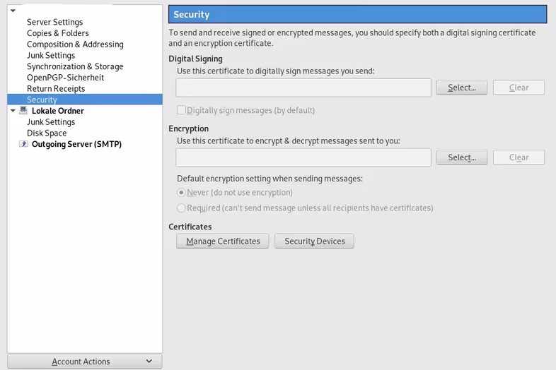

¿Ni haciendo login manual en el crypto device? (el botón que en esta imagen pone Security devices)
Captura de Thunderbird
En principio sólo hace falta que el Thunderbird reconozca el lector. En mi navegador Gecko, mientras reconozca el lector, luego puedo hacer log in en el DNIe cuando quiera (metiéndolo y sacándolo cuando toque). Supongo que Thunderbird no es capaz de generar una llamada a los almacenes del DNIe si no están disponibles con anterioridad (login).
Al estar basado en Gecko, por probar si así puedes, no pierdes nada.

Pues dándole al botón y hacer login en el DNIe.
No tiene más misterio.
Depende de la cantidad de módulos PKCS#11, lo tendrás más a la vista o menos, pero debería estar ahí, en la lista que aparece, porque si no Thunderbird no reconocería el almacén del DNIe, para empezar.
