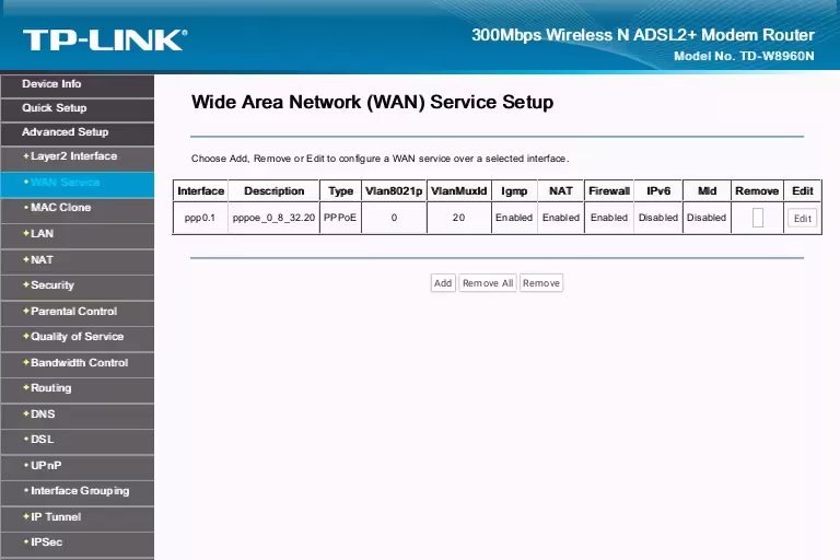

20170505-105214.pngHola esta es la configuración, si le das a "edit" no podrás cambiar esos parámetros, tienes que borrarlo y crear uno nuevo "add" entonces podrás configurar esos datos y quedará como en la captura, a mí ya me funciona

Exactamente, ¿En cuál de todos los apartados del menú de la izquierda de la foto que has subido consigues editar el campo VLAN a 20? Es decir, ¿dónde accedemos en el router TP Link 8960 N para dejar esos parámetros como indicabas anteriormente?

me podrías mandar un pantallazo de las configuraciones dentro de 'Layer 2 interface' y 'Wan service' ? Hay un montón de opciones y no sé qué hago mal (he creado una nueva interface y nada).
