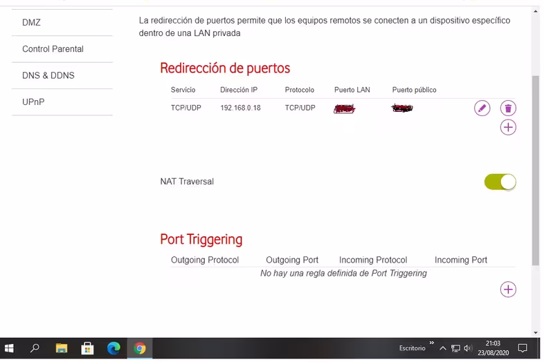

Resulta que me he apuntado en Vodafone 600 Mb fibra. Me han colocado el router Sercomm FG824CD.
Pues hasta ahi todo bien, pero tengo un descodificador en mi salon, un Dreambox con IP 192.168.0.18 visualizando bien, tengo abierto el puerto 10500.
Aquí viene la duda. La comparto con otra Dreambox en mi dormitorio o sea misma casa (local) con IP 192.168.0.20 y no se ve nada en este del dormitorio, sin embargo si me la llevo a casa de mis padres (o sea tienen Vodafone pero no está en local o sea fuera de mi casa) conecta perfectamente.
Leí por ahí que es que este router Sercomm FG824CD no tiene la opción NAT. Antes tenia Movistar y todo bien en mi casa. No se ha que será debido. Si alguien sabe que puede ser o como poder configurarlo para ver en mi propia casa que me eche un cable.

las IP son distintas en un deco 192.168.0.18 y en la del dormitorio el otro deco 192.168.0.20.en el rooter tengo abierto el puerto 10500 en la dream de la IP 192.168.0.18 ,y ya te digo hacin solamente en el rooter de Movistar cuando estaba con ellos del tiron se veia en el otro deco no se q pasa

diremos q esa IP es del deco servidor con el puerto 10500 abierto se deberia ver en local no?? antes lo veia con rooter Movistar o algo se me pasa por alto. un salu2

No acabo de entender muy bien cual es el problema, aunque por lo que dices, parece ser que pretendes que dos IP diferentes salgan por el mismo puerto. Lo que podrías hacer si lo que imagino es correcto, es quitar el puerto 10500 abierto en la IP terminada en 18 y activar port triggering para ese puerto 10500. Adicionalmente también puedes activar el UPnP por si el dispositivo es capaz de abrir el puerto que necesita. Eso sí vuelve a activar el DHCP.
El router si que hace NAT, si no lo hiciera, no tendrías comunicación desde el exterior con los equipos de la red local. Lo que no tiene es NAT loopback, lo que significa que si tienes asignado mediante DNS dinámico un nombre de dominio a la IP WAN del router, puedes acceder desde el exterior, pero no desde dentro de la LAN, por lo que hay que acceder via IP privada, pero me parece que eso no tiene que ver con tu problema.
