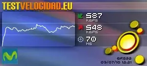

A los que esperais un xavi o un router… En mi vida habia tenido una conexion tan simetrica (conectado por wifi):
Test de Velocidad
Y ningun tecnico me a llamado ni nada despues de registar la incidencia ayer
