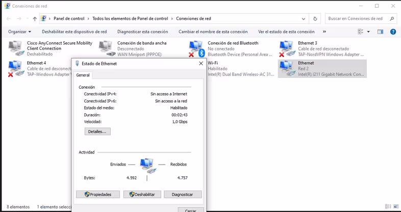

He configurado mis credenciales en windows, conectado directo a la ONT, y poniendo la IP manual 192.168.1.2, y VLAN en mi red cableada (que es por la que estoy conectado a la ONT) de la siguiente forma:
Y no he conseguido internet.
Este es el resultado:
Y cuando intento conectar la red nueva me aparece esto:
Por su lado, como comento, la ONT parece estar conectada a la red correctamente:
