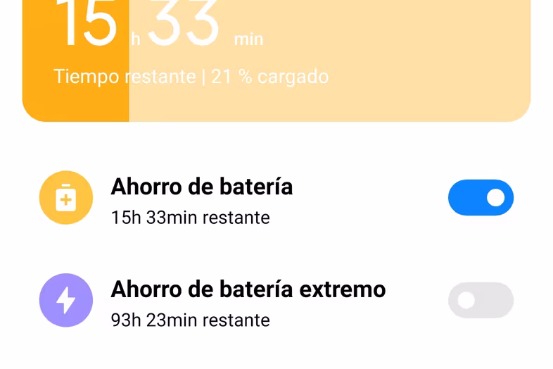

Yo siempre tengo activo el ahorro de batería y:
Le suelo sacar unas 5/6 horas de pantalla, también he de decir, que no soy de estar pegado al teléfono, solo tengo Facebook y lo tengo todo restringido por que lo utilizo muy muy poco, tengo WhatsApp, Telegram y Signal, etc… Pero redes sociales, solo Facebook.

¿Que capa de Miui tienes? Ami no me aparece lo de "Ahorro de batería extremo", solo me aparece ahorro de batería y me da a elegir sí o no.

MIUI 12.5.2 global estable en un Mi 11 8/128

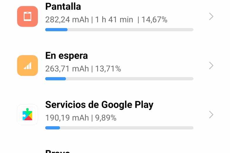

Sobre todo, con la última actualización a 12.5, da la impresión de que todavía consume más que antes, pero es que
la app tiene un consumo concreto (y eso no es evitable), pero si los demás procesos consumen menos
(el control de batería de Xiaomi es bastante bueno), porcentualmente aumenta el de WhatsApp.
Solo es trascendente el consumo bruto en mAh, no el porcentaje que representa.
