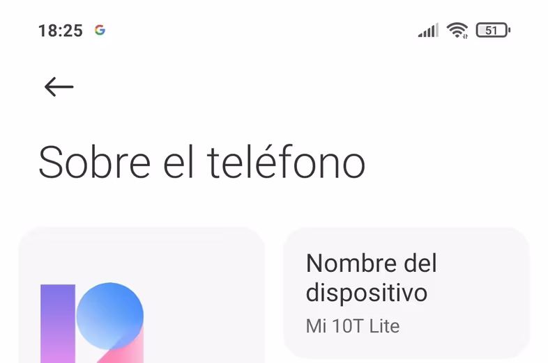

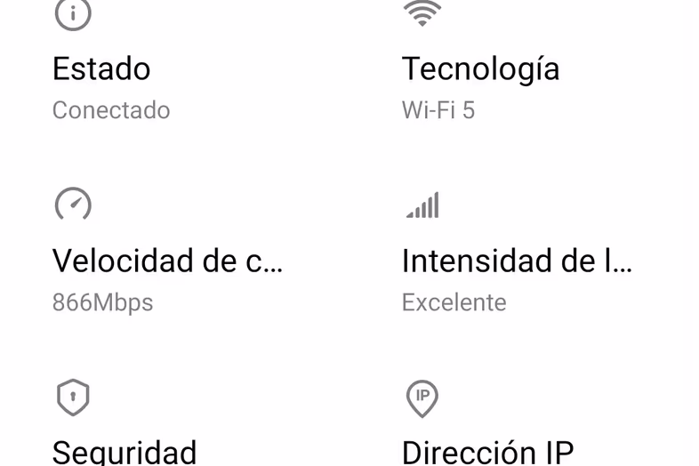

Has mirado si el dispositivo con el que haces la prueba en wifi ac tiene 1 o 2 Streams. Por qué un dispositivo 1x1 no rendirá igual que uno 2x2. Y no entiendo la costumbre de los fabricantes en los móviles y tablets de no indicar este dato. Mi redmi note 9 pro enlaza a 867mb mientras que un Mi note 10 lite que le dobla en precio lo hace a 433.
bunibuni
Pues debe de ser cosa de tu teléfono en concreto .
Weikis
Era el sin t xD al igual que me pasa al mi 10 lite. Igual ya no los tengo los probé en el trabajo. :
Meow
No lo sé, la verdad… Tanto en mi portátil como con mi Redmi Note 8 Pro alcanzo como máximo velocidades de hasta 350 Mbps. La velocidad de enlace que marca el móvil ahora mismo es de 433 Mbps. Desconozco a qué se debe y si es normal o no en mi caso, probablemente es por una limitación de los dispositivos. ¿Tienes ese mismo router?
apocalypse
Es limitación de los dispositivos, que solo tienen un stream (de ahí los 433Mbps que es lo que se consigue con cada stream en wifi AC con 80MHz) mientras que el router puede tener 2 (866Mbps) o hasta 4 (1733Mbps).
Meow
dano88
Meow
Weikis
Por eso consigues velocidades de 350 que está bastante bien para solo 1 stream.
