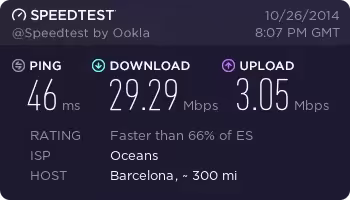

Gracias, como puedes ver en la firma, ya estoy en Oceans.
Casi 15 MB, como puedes ver, 17,6Mb sincroniza ahora en el router. Vamos, que he mejorado un montón desde los 10/0,8 de Movistar.
Muy buenos datos ;)
si la verdad que si estoy contentisimo incluso hay veces que me llega mas de lo contratado la verdad que no me esperaba que me fuera a funcionar tan bien
Estando tan cerca como dices que estás (parece que estás más cerca aún de esos 600 metros) es normal que te rinda tan bien.
Disfrútala ;)
segun os tecnicos de telefonica estoy a 600 con margen de error pero como tu bien dices es posible que este a menos porque me esta llegando muy buena velocidad y lo contratado es el 30/3 de oceans aunque pronto tendre fibra ya que ya lo tengo en construccion y estoy en un pueblo de unos 7000 habitantes
