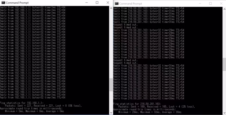

Yo que tú, haría las siguientes pruebas por cable, no por WiFi:
- Te abres un 'ping -t 192.168.0.1' en una consola ... o con el WinMTR
- Te abres otro 'ping -t www.google.es' en otra consola o con el WinMTR
Los dejas abiertos y te pones a navegar o hacer lo que quieras ... cuando notes los cortes, revisa las consolas y mira a ver cual de los dos pings te está fallando, si son los dos, es un problema del router, si es solo el de google, es un problema más chungo, de rutas ... en ese caso, te viene mejor usar el WinMTR, porque te muestra la info de todos los saltos intermedios y podrías llegar ha averiguar donde está el problema.

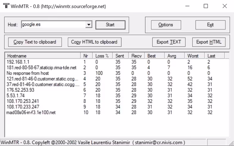

Hey gracias, lo voy hacer, pegaré por aquí los resultados
Bueno, no ha tardado mucho en manifestarse:
Viene a confirmar lo que ya era bastante evidente (ya que no soy el único quejándose)
Puedo mirar lo del WinMTR por simple curiosidad pero vamos, es Movistar quien tiene que hacer algo.

¿Arrecife capital o San Bartolomé? ... digo donde tienes la conexión, la gente que has hablado y tienes problemas, son de el mismo municipio de Arrecife ¿?
Yo Arrecife concretamente, de Gran Canaria han reportado los mismos problemas varios usuarios también, y aquí está el tracert:

Ah, entonces, es la central de Movistar. Deberán ellos mirar lo que les pasa, porque si no eres el único, ahí estamos.
Deberían mirar ellos en su central, que es el problema.
No tengo manera de asegurarlo pero por las latencias me da que el nodo problemático no está ni en Canarias.
