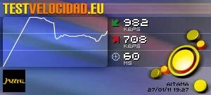

Mira, aquí te dejo la imagen de la medición de la otra línea, xk, eso si, curioso es un rato, que una tenga bien la bajado pero no la subida y la otra, todo lo contrario… ya no se que pensar, mírala:
Aún así, fíjate en el pico, casi al térmno, que bajón y mira la subida, 319 kbps… se que son especulaciones, pero no me digas que da mucho que pensar… ;)
