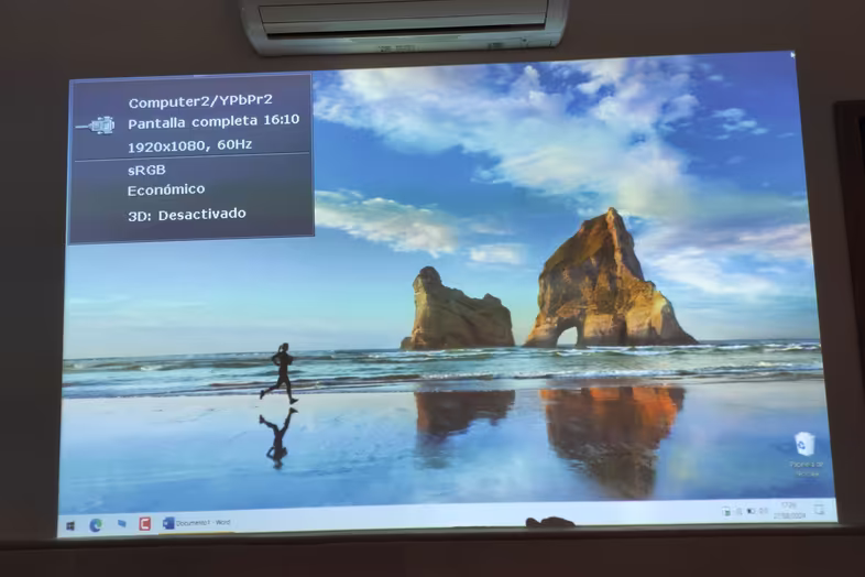

He investigado más y, efectivamente, el monitor BenQ no está a 800x600. Me sonaba que estaba a esa resolución porque al conectarlo al portátil aparece brevemente en la pantalla la leyenda: "La mejor resolución es 800x600", pero está también en FullHD, pero en vez de a 16:9, que supongo que sería lo lógico, está a 16:10, y por eso a lo mejor la imagen se ve mejor. Mirad:
BenQ

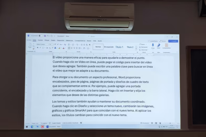

Y así se ve el Word abierto en pantalla, en el BenQ:
Imagen BenQ (2)
Como se puede apreciar si ampliáis la imagen, se ve todo bastante bien.

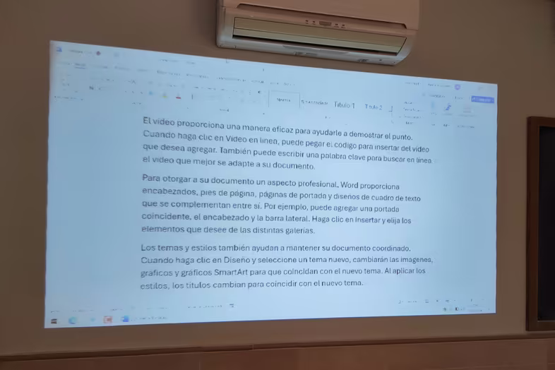

Por el contrario, en el NeoPix, así se ve la misma imagen:
Imagen NeoPix
Aquí, por el contrario, se ve todo fatal.

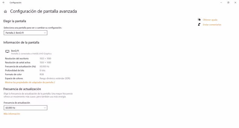

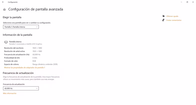

Por último, la configuración de las pantallas en Windows 10. Esta imagen muestra información acerca de la pantalla del portátil:
pantalla portátil
Esta otra, de la pantalla del BenQ:
Pantalla BenQ

Según la web de Philips, la resolución máxima de "salida" de ese proyector es solo de 800x480 píxeles (philips.es/c-p/NPX443_INT/neopix-easy-pl…or-domestico, abajo, en especificaciones técnicas). Vamos, que acepta señales HD, pero las "reduce" a SD para proyectarlas y en esa reducción pierdes el detalle de los elementos más pequeños. Si en el ordenador no te apañas con la resolución de 800x600 que mencionabas antes, puedes probar con alguna resolución intermedia. Se verá peor en el proyector casi seguro, pero quizá puedas encontrar un equilibrio que te convenza.
EmuAGR
Todo lo que no sea múltiplos enteros de 800x480 se va a ver mal, la única resolución medio razonable para probar sería 1600x960. Igualmente esa resolución tan baja no da para texto definido del tamaño de una pizarra.
