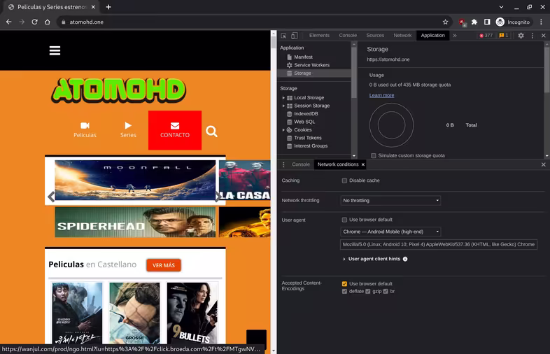

Edito: Efectivamente, cambiando el User-Agent a Chrome en Android funciona:
Y probando otras combinaciones: Safari - Mac, Edge (Chromium) - Windows, … funciona. Estan bloqueando los que lleven esa Web ciertos User-Agent, incluidos los que mencionen Linux.
Eso iba a poner yo, que igual cambiando el user-agent iba. Estoy abriendo una máquina virtual con Windows para probarlo pero ya lo has hecho tú.

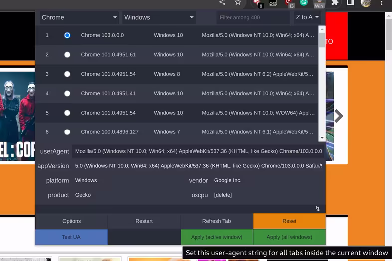

@Pepethefast @Nodoyuna44 Hay una extensión marcada como destacada que permite cambiar el User-Agent mas fácilmente que usando las dev tools como hice yo (que las tendrías que mantener abiertas mientras navegas para que el cambio esté activo):
Que conste que no la he probado más que 2 minutos ahora para ayudaros, por lo que eso es todo lo que os podéis fiar de la recomendación.
Con ella podéis cambiar el User-Agent por el de alguna versión reciente de Chrome Windows y darle a Apply y os deja entrar. También parece que tiene configuración que os permite decirle que os lo aplique siempre para esa web y no para otras (dándole a Options).
heneco
Gracias!!! Solucionado!!!
Vins
He instalado el plugin en mi Firefox, le he dicho que uso Chrome y W10 y ya conecta como antes. Gracias.

En primer lugar gracias por tu información. Estoy intentando hacer lo que explicas, lo de cambiar el User-Agent inspeccionando las propiedades de accesibilidad,(F12), pero no tengo ni zorra. Entro con Firefox, le doy a la pestaña "accesibilidad", (Tal como se muestra en la foto que adjuntas), pero no encuentro ninguna opción de editar lo del User-Agent. Algo se me pasa, o soy muy torpe o yo que se.

Ok, pero en la foto el cambio lo has realizado tu manualmente desde la dev tools?
skgsergio
Sí, ya que eso lo he usado algun vez de forma puntual y por eso he tirado de ello, pero es Dev Tools de Google Chrome.

Ok, probado desde la dev tools en Brave,(Chrome), y funciona. La putada es que no me guarda la configuración. Si voy a otra página y luego vuelvo a entrar en atomohd.one me pasa lo mismo, y tengo que volver a configurar desde la dev tools. ¿Alguna sugerencia para que me guarde el ajuste forever?
skgsergio
Con las devtools no se puede, tendrías que usar una extensión como la que puse.

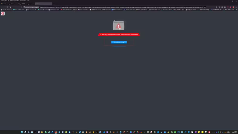

A mi desde Windows me deja entrar con Firefox, pero desde hace unos días al tocar cualquier parte de la pagina se intenta descargar un archivo bloqueado por la extensión de Avast y me abre una ventana bloqueada…
No estoy puesto en Linux pero puede ser que tengáis alguna extensión en el navegador, antivirus, proxy, etc. Que bloquee la pagina por contener malware?
O a lo mejor simplemente se aseguran de que lo que descarga la pagina funcione…
