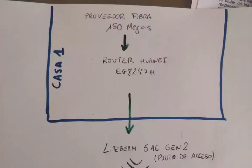

¿Que puedo hacer para evitar problemas de doble NAT y tener cobertura en todas las zonas de la vivienda 2? Adjunto esquema de como lo tengo puesto.
Router Asus en modo puente.
Tp-Link (con firm Gargoyle) en modo repetidor.

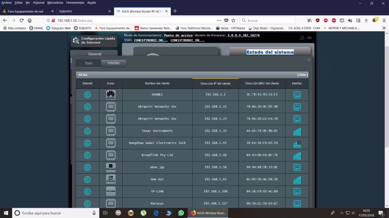

En la vivienda 2 el cable de red que baja de la antena litebeam 5ac gen 2 lo tenogo conectado el el puerto wan del router asus. El router asus esta en modo Punto de acceso.
Tienes una chapuza montada que no veas!

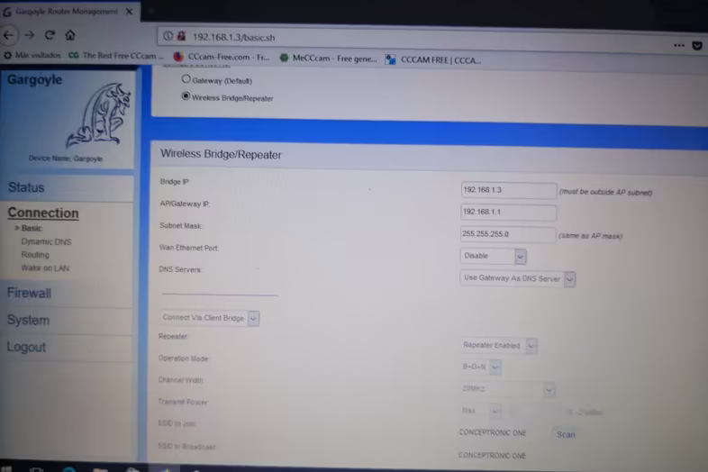

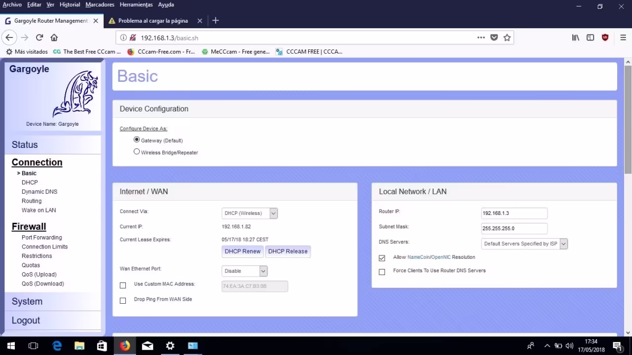

Yo en esa captura del equipo con el Gargoyle veo un pequeño gran problema ... no se tú ... pero configurarlo para que use DHCP en WAN, pille la 192.168.1.82 (que intuyo se la está asignando el Huawei) y luego en su parte 'LAN', que tenga la 192.168.1.3 ... pues como que la cosa no va funcionar ni para atrás.
Si ese equipo es el TP-Link reflasheado ... lo tienes mal configurado, pero muy mal configurado. Deberías de configurarlo igual que el Asus, en modo bridge simple.
pon el Gargoyle en modo AP.. que es tan sencillo como:
Le pones lan ip 192.168.1.253, le desactivas dhcp y upnp, y le dejas el puerto 'WAN' sin conectar
gambaloca
He conectado el cable de red que baja de la antena litebeam al router Asus en uno de sus puestos LAN en lugar del WAN y he configurado el router Tp-Link con la siguiente configuración. Asi esta bien?
Correcto. Ahora prueba como funciona la Xbox.

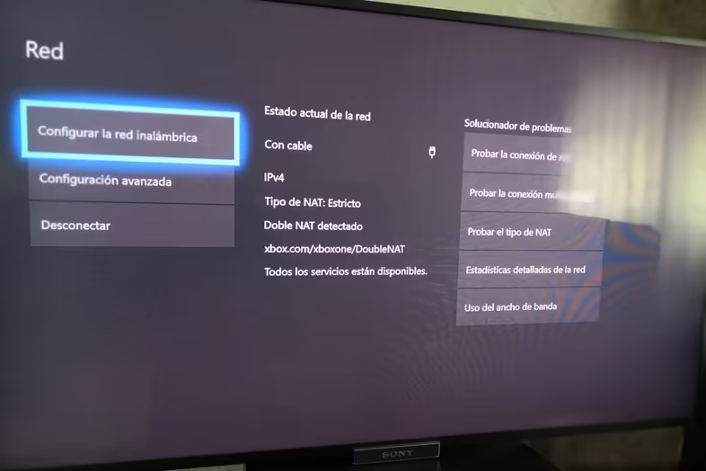

Nada. Sigo con doble nat

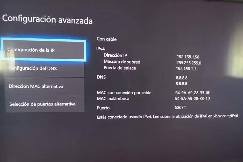

A ver, me he ido a support.xbox.com/help/Hardware-Network/c…nat-detected y no entiendo bien lo de que o se usa un router o una puerta de enlace, cuando los router son los que hacen de puerta de enlace. De todas formas, ¿has puesto como puerta de enlace en la xbox la dirección del router HUAWEI (192.168.1.1)?
gambaloca
Creo q la consola todo esta bien
Y doble NAT
