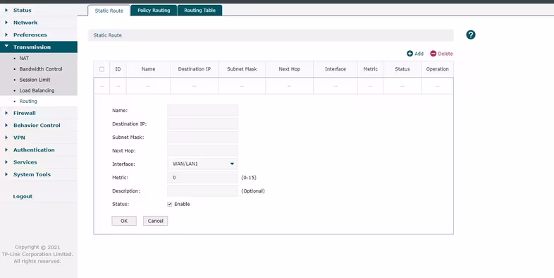

Hola, No encuentro la sección que me dices, lo que mas se parece es esto, pero no se que datos poner.
Vandark25
Vale creo que es aqui
pero no se como configurarlo la verdad.
Vandark25
Alguien que me ayude con esto por favor ?
módelo del TP-Link y versión de hardware, por favor
Vandark25
Perdona el retraso, no tenia las notificaciones activadas.
ER7206 v1.0
Firmware 1.1.1 Build 20210723 Rel.64359
