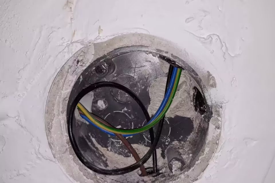

En una caja tengo 3 cables, negro, azul y tierra (pongo la foto). Esos cables alimentan un punto de luz, una bombilla de 5 W. Mi idea es cortar esos 3 cables y con una ficha eléctrica o regleta, unir otra vez esos 3 cables para que funcione la bombilla y de esa regleta sacar 3 cables nuevos para conectar al enchufe nuevo. En este enchufe pondria un ladrón para poder conectar 2 cosas: un ordenador que consume 100 W (estaría conectado de vez en cuando) y un congelador de 120 W (estaría conectado las 24 horas).
¿Esto que planteo se podría hacer con seguridad? Los 3 cables no se que grosor tienen pero posiblemente serán de 1,5 mm.

Por lo que veo,creo que lo nuevo que conectaras,según has descrito,solo funcionaria al accionar el interruptor y tener la luz encendida.
¿alguien mas que vea esto en la foto?
No, para funcionar el ordenador y el congelador no hace falta encender el interruptor, el empalme lo haria antes del interruptor.

Para que funcione de manera independiente del interruptor debe utilizar el cable marrón en lugar del negro (ya que éste es el que sale del interruptor hacia la bombilla)
Soy electricista y así lo entiendo yo también. Pero el hilo negro que está en la caja seguramente sea la fase. Por lo que sólo tendrías tensión siempre entre el hilo negro y el hilo azul cuando la luz esté apagada. Tendrías que cortar el negro y el azul, poner regletas de empalme y conectar los que vayan al enchufe o regleta que quieres poner. Y la toma de tierra también. Por el consumo si dices que son 200w aproximadamente no hay problema con los hilos de 1,5mm. Espero haberte ayudado.
Se me olvidó comentarte que el hilo marrón que va de paso será el que va del interruptor a la lámpara por lo que ese no es necesario cortarlo. El tubo que lleva marrón y negro será el que va al interruptor. Y el que lleva marrón, azul y tierra el del punto de luz. O así lo interpreto yo. Se supone que tienes un magneto de 10A que te saltaría por consumo pero vamos que si sólo está en la línea alumbrado y lo que quieres conectar no debe haber mayor problema.
Interpretas bien, los 3 cables de arriba son la linea, el negro y marron de abajo van al interruptor y los 3 cables que van a la izquierda van a la bombilla.
La idea es cortar los 3 cables de arriba, negro, azul y tierra y empalmar los cables mediante una regleta de 3.
