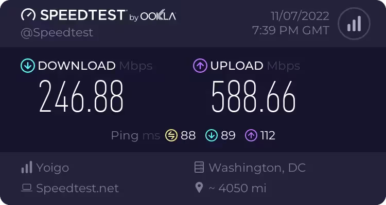

Alguien xd
Lo que veo en ese tracert es que te conecta a Marsella en Francia, luego a Ginebra en Suiza, luego a Paris, luego Londres y por ultimo cruza el atlantico, ruta un poquito rara.
lhacc
[contenido retirado]
Zanorio
Totalmente un ping bastante comedido
