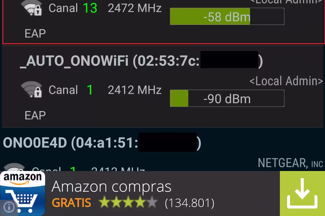

Todos los routers que antes emitian las ONOXXXXXX (Netgear, Cisco) y la red _AUTO_ONOWiFi a partir de hoy están emitiendo _ONOWiFi abierta. Esta red al igual que la de mismo nombre emitida por los puntos de acceso ubicados en la calle te lleva a un portal cautivo para loguearte con los credenciales de Ono Wifi.
De momento los ONOXXXX (Hitron) no crean esta red secundaria.
Esta es un ejemplo, tengo otras dos a mi alcance.
