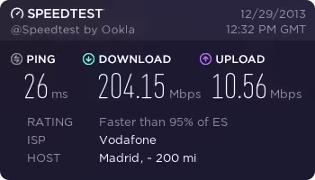

Por las mañanas temprano (8-9h) parece que me va bien: 25.981kB/s (25'37MB/s):
cambio codigo ono 200mb por el codigo psplus (Imagen original en http://webs.ono.com/curro1b/cosas/26MBs.png)
Eso es bajando con Premium del Uploaded.net, mientras subo con el Tixati + eMule.

En mi caso no se cumplen tus premisas como puedes ver:
Imagen original en http://denpere.com/myspeedtest.png
