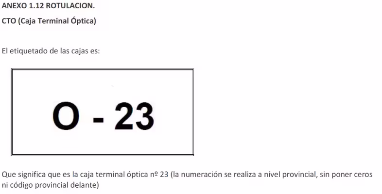

Yo también estaba con la misma duda recientemente, y creo que podemos confirmar esto, porque me dio por buscar a ver si encontraba alguna documentación al respecto y encontré un PDF de un curso para instaladores de Movistar en el que aparece lo siguiente: "La numeración se realizará a nivel provincial, sin poner ceros ni código provincial delante"
