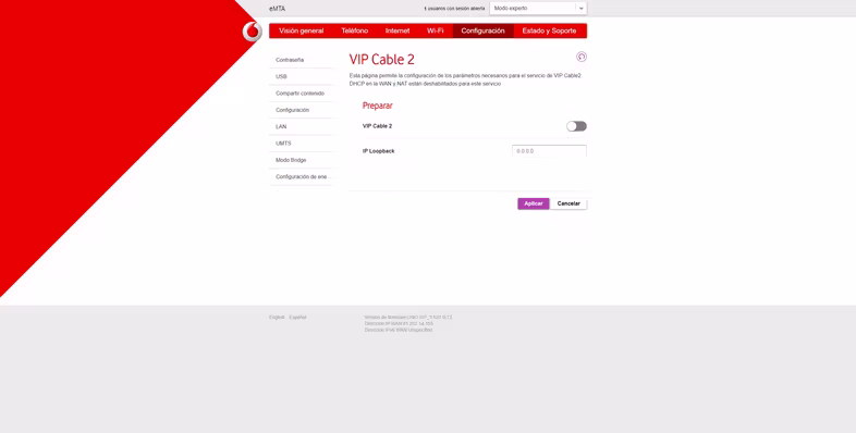

Por cierto, para que sirve esta parte de la configuración? http://192.168.1.1/vip_cable2.asp
