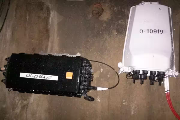

Como puedo saber quien ha extendido realmente la fibra? Bajo al cuarto de comunicaciones y miro cables? jeje
bunibuni
Comprueba alguna caja, tienen una pegatina

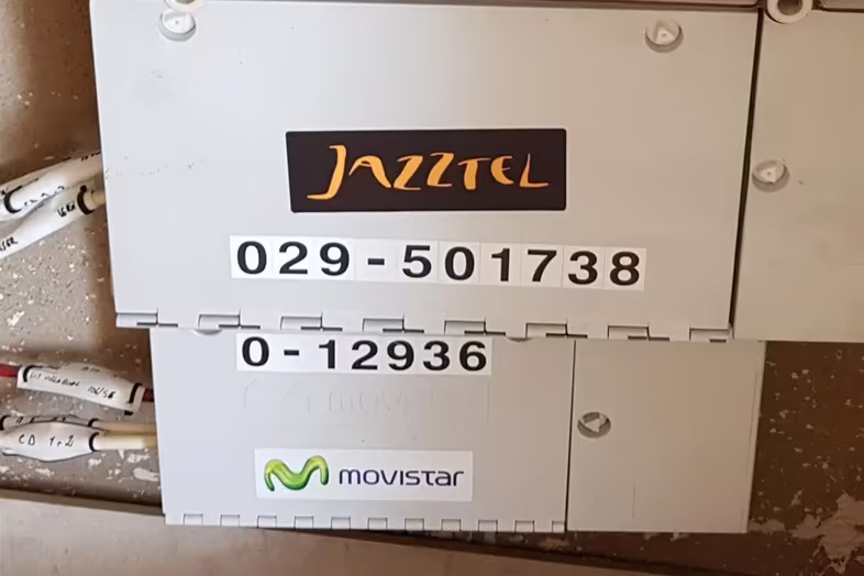

Otra pregunta, en el cuarto de telecomunicaciones he visto 2 cajetillas, una de Movistar y otra de Jazztel. Adjunto foto.
Eso quiere decir que la fibra de estas 2 compañías es directa? Entonces me decantaría por una de estas 2.
Gracias

o en las fachadas de los edifcios a ver que pegatinas pone en las CTO
bunibuni
Efectivamente , comprueba si hay algúna caja de este estilo por tu fachada,
