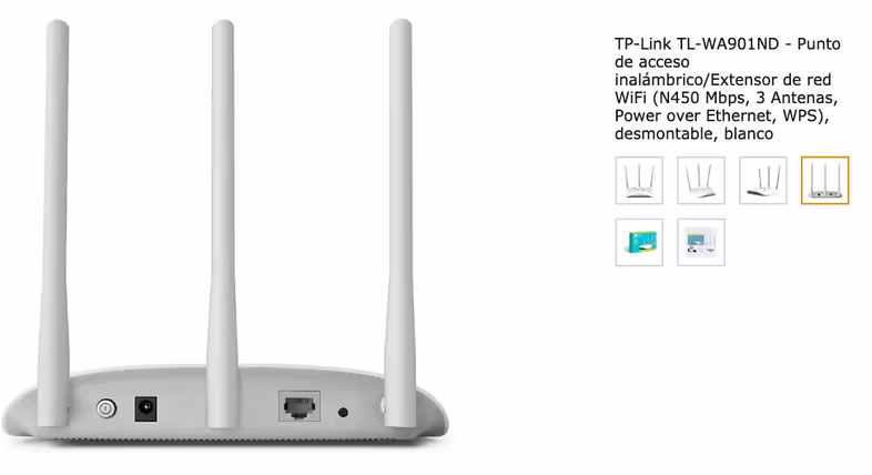

Tengo un router Sagemcom de MásMóvil. Lo tengo configurado como servidor DHCP desde la dirección 30 a la 255, dejando las 29 primeras para IP fijas, entre ellas mi decodificador satélite. Hasta ahí todo bien.
En la red de cable y desde el wifi del router todo correcto. Debido a la distancia al otro lado de la casa y conectado por cable tengo un AP TP-Link TL-WA901ND, pues ocurre que cuando intento acceder al decodificador por medio de esta red Wifi nueva, no localiza dicha IP. He probado de todo, usarlo como repetidor de señal, pero tampoco funciona.
¿Alguna solución?

Pues muchas gracias por vuestras aportaciones, BocaDePez veo que tienes mi conocimiento, y así lo tengo aunque con otras direcciones, el Tp-Link es AP y por tanto sólo tiene una conexión Ethernet que está conectada al router Sagemcom. Os envío capturas de todos los dispositivos y direcciones, desde ambos wifi's. El receptor de satélite es el SF8008 y no tengo ningún "Centro Proceso Datos" :) :)
