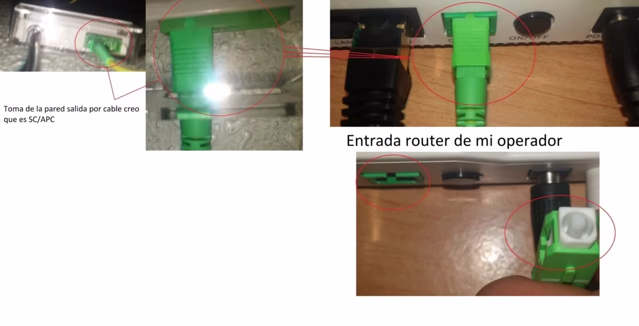

Hola muy buenas , necesito alguien que me pueda ayudar a convertir la salida de fibra a ethernet mediante un Tp-Link MC210CS
pongo unas fotos de como es la instalacion con el router del operador (lo que quiero cambiar) :
toma pared engancha un cable de fibra que va al router de mi operador por un cable de fibra optica SC/APC

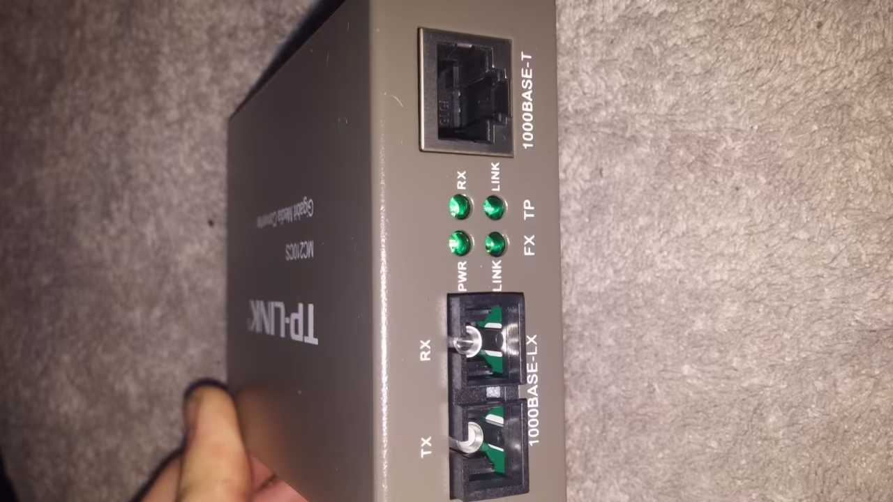

CONVERTIDOR FIBRA Tp-Link MC210CS

No puedes cambiar el router del operador por un conversor fibra a ethernet, no va a funcionar.
Eso es un terminal GPON, no un conversor de medios fibra a ethernet.
Eso, es lo que necesita, si no quiere usar la ONT del operador o si está no la puede configurar en modo bridge.

No puedes conectar la fibra del operador a un conversor de medios. No va a funcionar, porque lo que se está transportando por esa fibra no es Ethernet, será GPON.
El conversor que mencionas es un conversor de medios para Ethernet y utiliza 2 fibras, una para RX y otra para TX ... mientras que la fibra que te llega del operador, es UNA SOLA fibra, porque utilizará el protocolo GPON y dos lambdas sobre la misma fibra.
Explica que quieres hacer y a lo mejor podemos darte los pasos.

Un conversor de medios de ese estilo, solo te sirve para cuando tienes que cubrir distancias muy largas, que superan lo que el estandar del cable ethernet permite, o si es un ambiente 'ruidoso'.
Tu problema vienen de pensar que 'toda fibra', funciona igual ... y eso no es así.
Una cosa es el medio físico de transporte de una señal (fibra, par de cobre, ondas de radio, etc.) ... y otra cosa muy diferente los protocolos de capada 2 que se usen sobre ese medio (ethernet, xDSL, GPON, etc.)
Tu conversor de medios es un conversor de Ethernet (capa 2) cobre a Ethernet (capa 2) bi-fibra (RX+TX sobre fibras separadas), no es un 'modem GPON'

El TP Link que has comprado es un conversor de medios para ethernet sobre fibra.
La fibra que te llega no transporta ethernet, transporta GPON, no te vale.

No te sirve, necesitaras una ont, configurar su id y después de ahí ya te sale red, aun así necesitaras un router neutro que haga tag en la vlan correspondiente según operador.
El tplink te sirve si tienes dos, unirlos mediante fibra, y a la salida de red poner cualquier dispositivo como una pc, una consola, etc. Digamos que funcionan para alargar la red, pero en vez de cable de red, pues por cable de fibra, aun asi, el cable de red categoria 6 soporta un 1Gb, lo mismo que un conversor de ese nivel.
