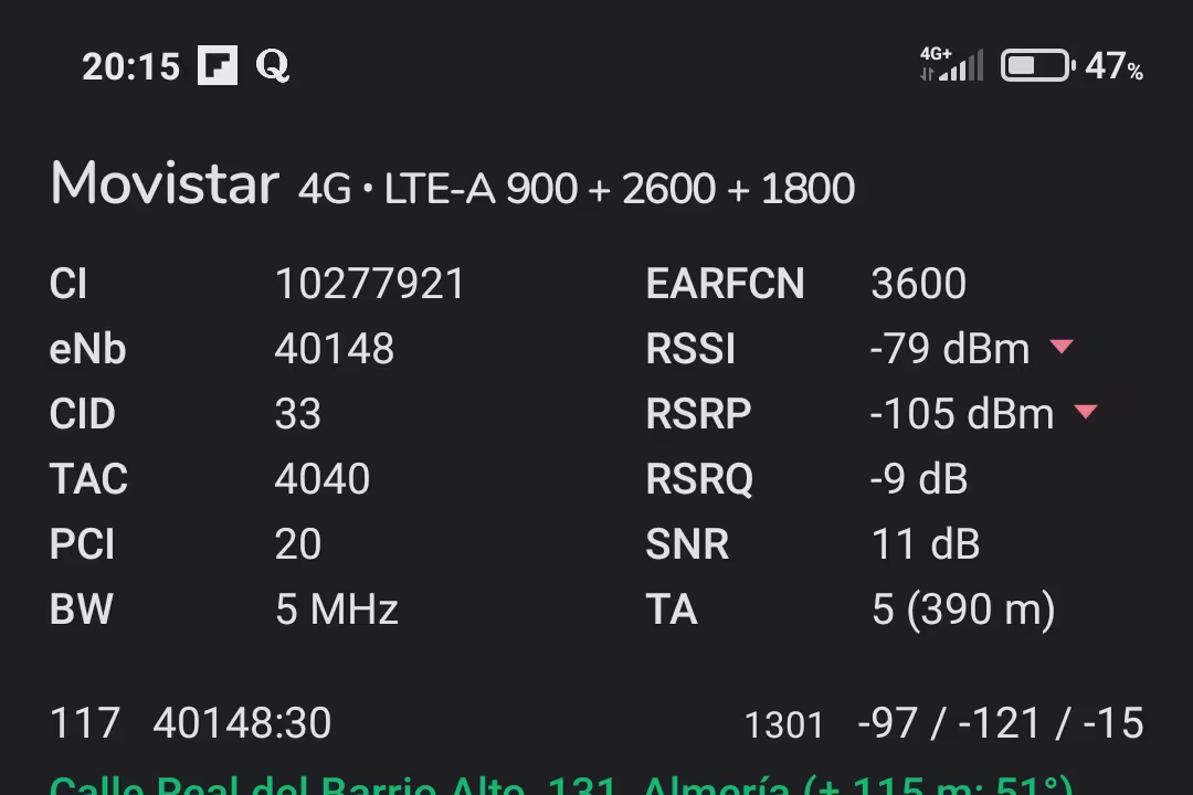

¿Movistar usando la banda 900 MHz para 4G?
grenzenlos69a
Frecuencias
Pues eso, que haciendo agregaciones o solo la frecuencia de 900 MHz, Movistar ha empezado a usar esta banda para 4G y no solamente para llamadas.

¿Esto de las frecuencias del CA se puede ver en un iPhone en el menú oculto?
kotBegemot
Yepes:
*3001#12345#* + callKey
Hay que ir a "Serving cell info"
  • "Number_subs" es el número de portadoras que estás usando
  • Por cada portadora tendrás un "Sub_id" y debajo de este toda la info sobre esa portadora

Ahora mismo me sale num_subs 1 y el freq_band_ind va cambiando entre 3 y 7. Por lo que sea no tengo ahora mismo 4G+, ¿no?
kotBegemot
Nopes
Si num subs es 1 solo hay una portadora.
Lo que pasa es que vas a ver lo inestable que es todo esto, a cada segundo puede tener una portadora, varias, irte a 5G, volver a 4G…
Pues parece que en el iPhone en idle sólo se conecta a una frecuencia, y cuando le metes caña hace el CA. En Movistar.
