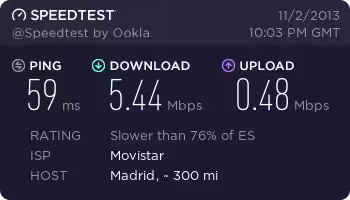

por fin esta arreglado gracias por los consejos, la solucion fue postear en el foro comunidad.movistar.es donde un tecnico realizo la subida despues de varios intentos entre adsl2+ Gdmt e optado por insistir por que me dejara habilitado adsl2+ porque desde el router puedo elegir y si me pone solo Gdmt no tendria posibilidad de ninguna otra...
resultados.. creo que la mejor frecuencia es adsl2
DSL Mode: ADSL2+ Ping 50 contra google
DSL Channel: 64
DSL Upstream Rate: 640000
DSL Downstream Rate: 3162477
Down up
DSL Noise Margin: 21.5 dB 9.00 dB
DSL Attenuation: 29.0 dB 63.0 dB
DSL Transmit Power: 18.3 dBm 12.3 dBm
DSL Mode: G.Dmt ping 65 contra google
DSL Channel: 64
DSL Downstream Rate: 3680000
Down up
DSL Noise Margin: 22 dB 7.5 dB
DSL Attenuation: 31.5 dB 57.5 dB
DSL Transmit Power: 18.9 dBm 12.3 dBm
DSL Mode: ADSL2 ping 55 contra google
DSL Channel: 64
DSL Downstream Rate: 3542779
Down up
DSL Noise Margin: 22.5 dB 8.30 dB
DSL Attenuation: 29.5 dB 62.5 dB
DSL Transmit Power: 18.8 dBm 12.3 dBm
