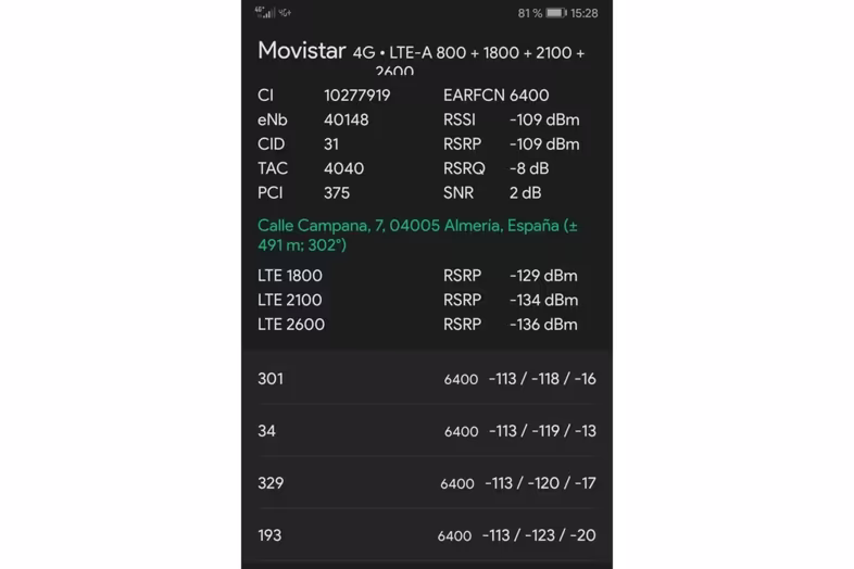

Esta misma tarde he hecho una captura de Network Cell Info y he podido comprobar cómo se está utilizando ya la banda de 2100Mhz para el 4G. La captura ha sido aquí en el ensanche de vallecas.

En Almería se usa 2100 para 4G mínimo desde el lunes 21 de octubre.gallery-pages-1-1.jpg

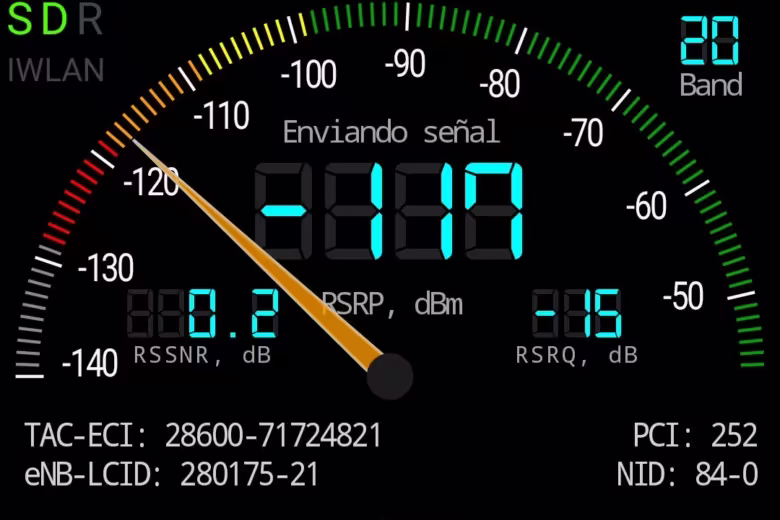

Al menos en Madrid, cuando fuerzo el móvil a 3G sólo está usando la banda 8 (900Mhz). Ni rastro de banda 1 (2100Mhz). No hay ninguna celda, sólo 900Mhz. Da la impresión de que están dejando todo el 3G/H/H+ en la banda 8 y la banda 1 la van a utilizar para 4G.
Cuando fuerzo a 2G sí que conecta a banda 1, aunque no sabía que está banda se podía utilizar para 2G en GPRS/EDGE.
Fuerzo a 3G y sólo banda 9, ninguna antena vecina con banda 1.
