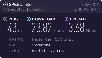

O vago, no lo sé. Desde hace cosa de dos semanas tengo un problema con la velocidad de mi conexión. Cada dos días noto que no me va a los 50 megas contratados y al hacer pruebas me encuentro esto:
Imagen original en /test-de-velocidad/banner/201107/13tj0-jly.jpg

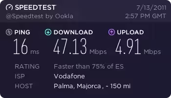

Si apago el router (quito el cable de alimentación), espero un momento y vuelvo a encenderlo, la velocidad vuelve a ser normal:
Imagen original en /test-de-velocidad/banner/201107/13tjn-13qo.jpg

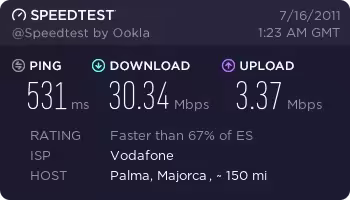

A primera hora de esta tarde he notado que la velocidad había dado un bajón. Por pereza no he reiniciado el modem hasta ahora. antes del reinicio:
Imagen original en /test-de-velocidad/banner/201107/13zg0-nl7.jpg

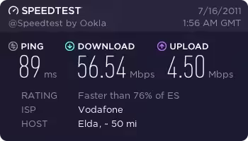

Después del reinicio:

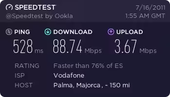

Mucho mejor, incluso ha habido un momento en que ha ido ridiculamente mejor:
