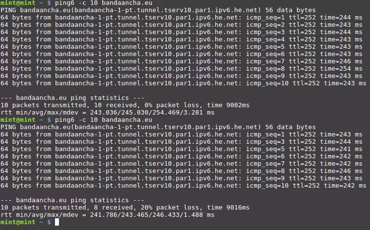

Aquí simplemente traigo cómo tiene implementada IPv6 Orange en mi zona, que es en concreto Valencia con fibra de 300 Mb simétricos.
Las condiciones sobre las que se han realizado los test es con live cd de Linux Mint Mate, usando cable y el mínimo de dispositivos conectado a la red.

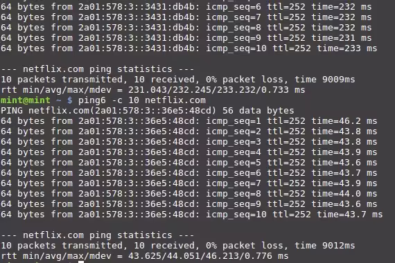

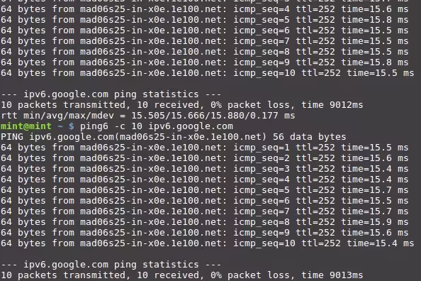

Pings IPv6
google ipv6ovh ipv6ipv6 netflixbandaancha ipv6
Pings IPv4
En este caso tanto OVH como Netflix no responden.
bandaancha ipv6google ipv4
Traceroutes IPv6
Haga donde lo haga siempre figura la misma ruta, si me pueden explicar el por que se agradecería.

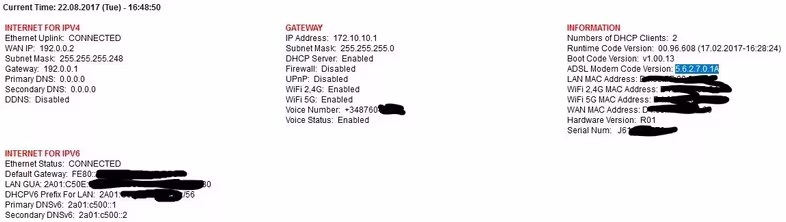

Captura parámetros equipo Orange:

Me lo acaban de activar en Madrid (zona metro Colombia). Parece que el router ya no tiene IP pública ipv4. A hacer pruebas se ha dicho (ahora mismo voy por ipv4 porque tengo un router propio que ahora tengo que configurar)
INTERNET FOR IPV4
Ethernet Uplink:  CONECTADO
IP WAN:  192.0.0.2
Máscara de Subred:  255.255.255.248
Puerta de enlace:  192.0.0.1
DNS Primaria:  0.0.0.0
DNS Secundaria:  0.0.0.0
DDNS:  Deshabilitado
INTERNET FOR IPV6
Ethernet Status:  CONNECTED
Puerta de enlace:  FE80::E681:84FF:FE44:xxxx
LAN GUA: 2A01:C50E:xxxx:xxxx:xxxx
Prefijo delegado:  2A01:C50E:xxxx:xxxx::/56
DNSv6 Primaria:  2a01:c500::1
DNSv6 Secundaria:  2a01:c500::2
