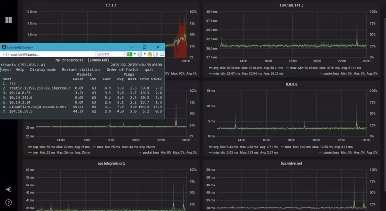

Esta habiendo problemas con el peering de MM en Espanix por lo que muchas cosas fallan (por ejemplo lo que va por Cloudflare), el resto de rutas que no pasan por Espanix van perfectas. Probablemente tienen saturado su enlace allí.

Killo que navegador es ese?
Eso es conemu, un emulador de terminal.
Y eso esta en softonic?
está to guapo
Para k vale?
skgsergio
Desde las 23:00 hasta las 2:00 aproximadamente…
