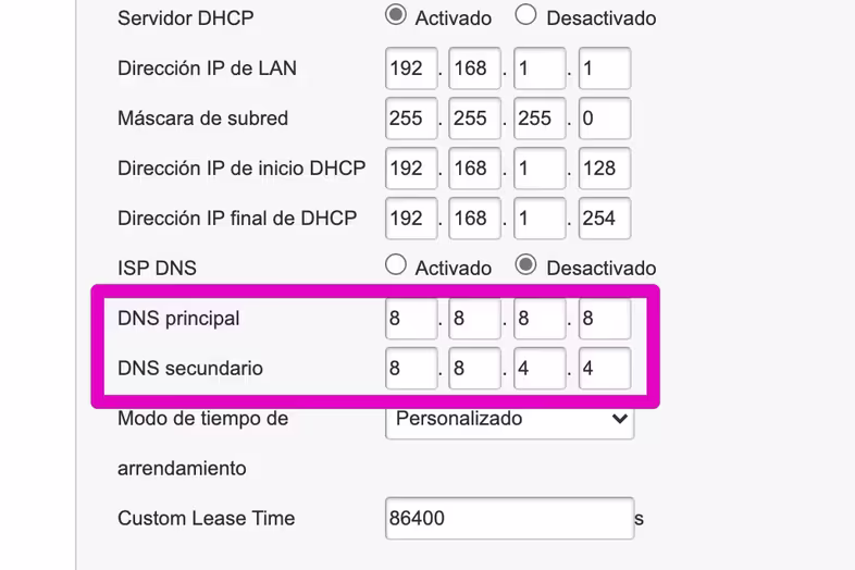

MarceFX
Gracias! Ya he cambiado a las DNS de Google en Home Assistant y en el router:
Reiniciado todo y observando…
MarceFX
Pues nada, sigue petando, así que voy a ver si doy con la tecla :-(
