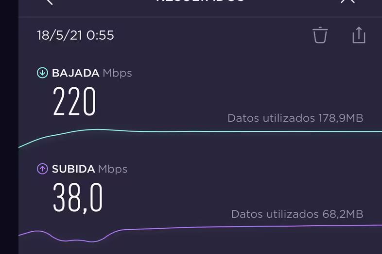

sdv
Doy fe. De hace un rato, Valladolid centro:
Con Lowi no llego a esos valores pero más de una vez he pasado los 100 Mbps con bastante soltura.

Es zona 800+1800+2100 y excepto en horas pico, que baja hasta los 40 o 50 megas, alcanzo valores similares con facilidad.
