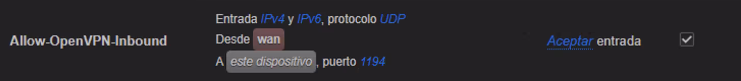

A nivel de cortafuegos, ambas redes tienen la misma configuración. Literal, el archivo firewall es calcado entre ellos. Tienen la siguiente regla para permitir la conexión.
regla
Regla cortafuegos para permitir conexión a OpenVPN
