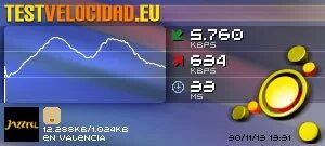

Adjunto gráfica de router y test de velocidad.
Alguien sabe que puede estar pasando en mi par/conexión ?

Asi es como me lo ha dejado el SAT después de llamarlos esta mañana.
Te lo han dejado en G.dmt precisamente para evitar las caídas que tenías en el ADSL, y si lo pusieses tú otra vez en ADSL2+ por ejemplo y hay algún problema en tu línea volverían esas caídas. Eso el lo bueno que tiene la modulación de G.dmt pero lo malo es que la velocidad de tu ADSL no pasa de los 10mb con esta modulación. A 600m de la central tendrías que llegar a los 20mb y VDSL 30mb también, pero esta modulación lo impide.

la snr es horrorosa
Seguramente porque está sincronizando en gdmt. De esa forma, se evitan problemas de inestabilidad, al aumentar el margen de snr ;)

Si miras el valor de Interleave, verás que está en 1 y por lo tanto tiene FastPath activado. La velocidad está bloqueada a 1024 x 9 = 9216 kbps, por eso tiene 12.9 dB de margen de señal.
En cuanto KarmaPC desee volver al perfil estándar, volverá a tener 9 dB de SNR y más velocidad.

Imagen original en http://img854.imageshack.us/img854/8682/yq6u.jpg
Perfil Optimo Activado.
Ahí te está limitando el tipo de modulación, que está en G.dmt.bis o ADSL2 (cuyo límite es de 12 Mbps) en vez de ADSL2+ / G.dmt.bis+ / ITU G.992.5
