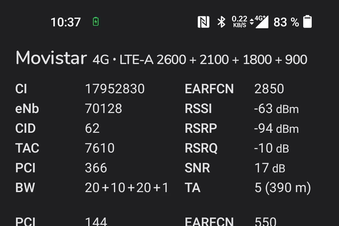

Estoy esperando para que me atiendan, miro el móvil y veo 4G+ al máximo. Me da por hacer un test de velocidad.
Miro en NetMonster y me encuentro con esto.
Ya he tenido estas velocidades antes con Digi hace unos años con un Redmi Note 9 Pro, pero no esperaba que teniendo MásMóvil se me conectará a red Movistar teniendo todavía cobertura de Orange y Yoigo por la calle.
El test lo he hecho con un OnePlus 8T, que cambié hace bastante el Xiaomi.
De hecho sigue conectado mientras escribo.
Me da que esto es mas complicado que ver un poni rosa paseando una cabra.
Qué opináis de esto.

Perfectamente posible, de hecho, te diría que es hasta poca velocidad para una 4CA.

La cosa esta en 4CA en Movistar

Movistar aburre con tanta 4CA, es la que más tiene, si te metes en las estadísticas de antenasmoviles lo puedes comprobar.

No esta hay la cosa. conectar a 4ca con MM

he tenido esas velocidades con 800MHz+1800MHz en Vodafone, si la BTS no esta muy saturada me lo creo perfectamente

Movistar es la que más CA tiene, utiliza las bandas 2600,2100,1800,800,900 y alguna 700

Sí, puede utilizar todas las bandas. Aunque para ser 4CA la velocidad es baja. De madrugada he visto esa velocidad de bajada y más de subida con 1800+800 en VF.
