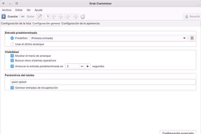

Ahora pruebo con el grub customizer.

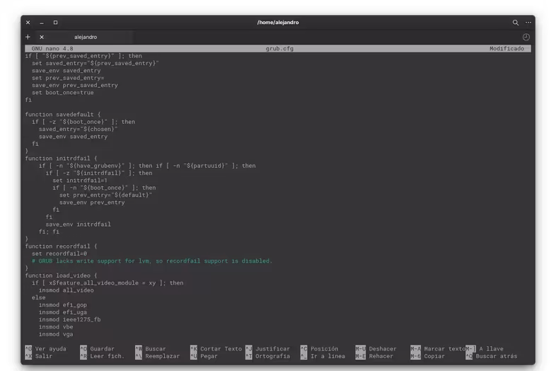

E terminado editandolo por terminal la verdad ni idea de que valor deben de tener. En el foro comentan lo de que no se puede guardar informacion en particiones LVM y que hay que editar unos parametros pero no me quedan claros.

Gracias vukits era una opcion que modifique del grub customiser que no terminaba de andar bien. La e quitado y ahora funciona.
Quite la opcion de arrancar en el ultimo sistema operativo arrancado de forma predefinida.
