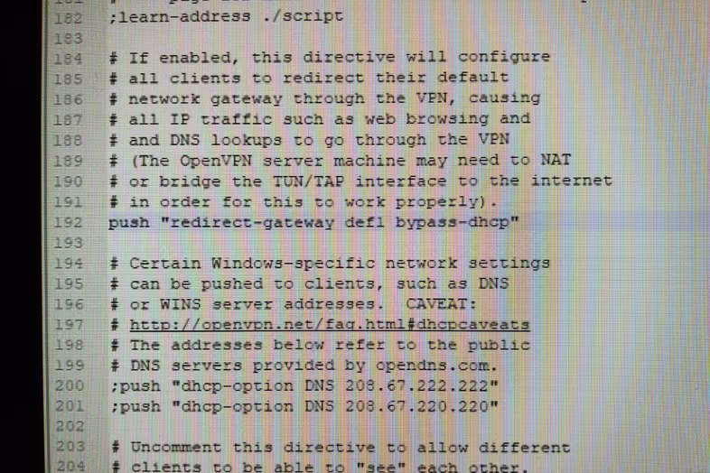

  • Primer paso descomentar esta linea en el Archivo de Configuración del Servidor.
push "redirect-gateway def1 bypass-dhcp"

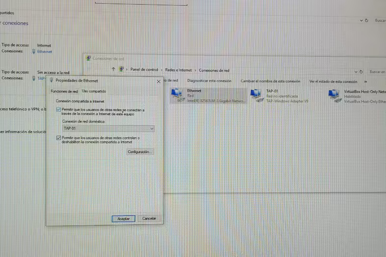

  • El segundo paso ha sido ir a Panel de control → Redes e Internet → Conexiones de red.
En tu conexión Física del Ordenador, darle botón derecho del ratón en propiedades, en la pestaña uso compartido seleccionar la casilla que permite que los usuarios de otras redes se conecten a través de la conexión a Internet de este equipo. Justo debajo en conexión de red domestica seleccionar el adaptador que te crea el OpenVPN cuando se instala, en mi caso TAP-01 y darle aceptar.

Buaah, muchas gracias!!! me has ahorrado horas de búsquedas, sabía que era algo de la configuración del Windows pero no encontraba por donde meterme.
Y por si "boca de pez" aún no ha encontrado la solución recuerda que hay que descomentar tanto push "redirect-gateway def1 bypass-DHCP" como push "DHCP-option DNS 208.67.222.222".
En este último push yo suelo poner el DNS de Google, que es; 8.8.8.8 y su segundo: 8.8.4.4
En principio con estas dos opciones de configuración habilitadas y con la configuración en Windows de las propiedades de Ethernet debería funcionar correctamente.

Funciona!
Estaba igual que Naxhu, ha sido marcar la casilla de compartir la conexion y el cliente ya funciona con la IP publica del router.
Muchas gracias por la solucion Naxhu
