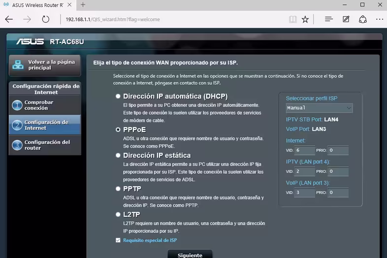

skgsergio
Y sin irse a nada profesional muchos ASUS que son decentillos también tienen para VLAN y toda la pesca.
NetVicious
No sabía que los Asus permitían tocar las VLAN, aunque veo que se hace en una opción específica para temas de IPTV, pero no permiten hilar muy fino que digamos. También veo que se puede tocar algo a nivel de la configuración en WAN, y que también se puede meter mano por consola al asunto. Interesante, gracias por la info.
skgsergio
No es exactamente especifico para IPTV.
Esta captura es de por ahí que no tengo ya este router, ademas es un firmware antiguo.
image.pngEl WAN te deja montarlo de varias formas lo cual está bastante bien (PPPoE, PPTP, L2TP, o una simple ethernet).
Si no especificas IPTV y VoIP tienes que todos los puertos son de la VLAN de internet.
Yo en su momento además habilite la de VoIP en todos los puertos también con las rutas al SIP de Telefonica, esto lo hice via linea de comandos ya que en GUI no te deja multiples VLAN a un puerto.

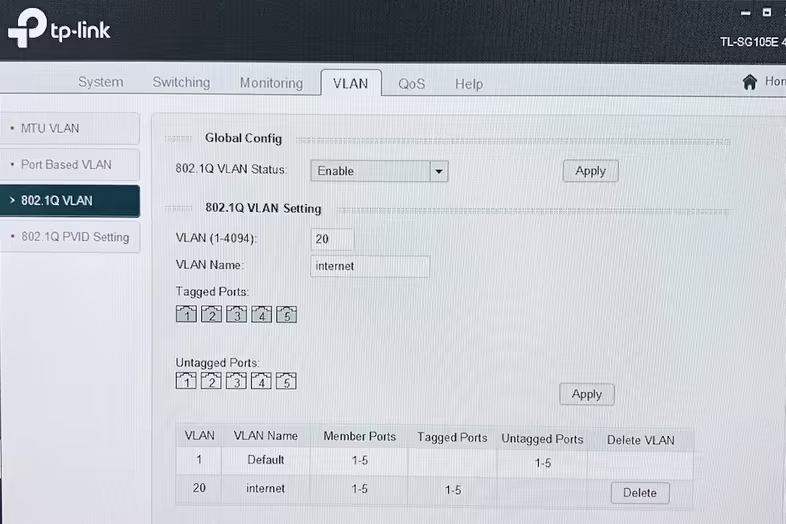

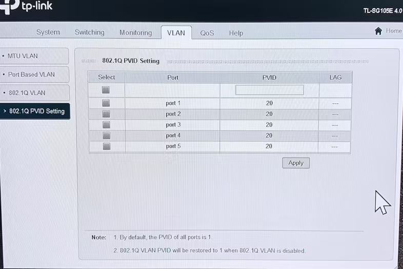

Follow up:
Compré el switch de Tp-Link y estuve peleándome una tarde con él para configurarlo.
Mi primer intento fue ONT-SWITCH-VELOP y no logré configurar la VLAN correctamente, por lo que busqué una alternativa.
Conecté ONT-SWITCH-PC y tras varios intentos logré una configuración que me daba internet. Creí tenerlo listo, pero cuando añadí el Velop, este no recibía internet de la misma forma que lo hacía el PC.
La configuración del switch quedó así:
VQ90wuHp1KCKqJEl Velop está como antes cuando tenía ONT-Router-VELOP, en configuración automática DHCP. He probado otras configuraciones pero no he conseguido nada.
Habiendo llegado hasta aquí, con el switch conectado y teniendo internet en el PC conectado directamente al switch, creo que debería ser posible y que me falta o algo mal alguna tontería. ¿Sabéis qué puede ser?
¡Gracias!
Editando, que no sube las fotos… dadme 5 min
ToooWuu
Pero no decías que "el velop" no aceptaba vlan ?
Porque entonces su puerto tiene que ser untagged
