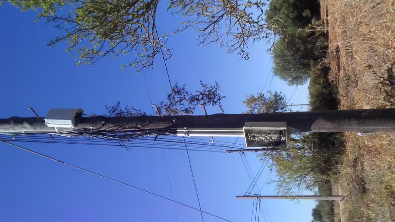

En tu caso podría ser que instalasen una CTO en ese poste que tienes a 70 metros (o a otro cercano), siempre que no esté a más de 400 metros en línea recta de tu casa, en principio te la podrían instalar
Interesante… ¿Cómo puedo identificar una CTO?
fergaral
Tienes una por ejemplo en este enlace del foro
(sería la caja blanca de la parte de arriba del poste). Todas ellas vienen numeradas con 0-XXXXX.
Las más comunes son como esta de 8 conexiones y luego hay también de 16. Si te fijas en la foto del enlace puedes ver cómo en la parte inferior de la caja aparecen los conectores, pero tapados, porque todavía no se conectó ninguna casa a esa CTO. Cada salida de la CTO sirve para dar servicio a una casa.
Las CTOs se suelen colocar cuando están ya finalizando el despliegue, pero puedes intuir que van a colocar una porque suelen dejar un cable de fibra enrollado en el poste para colocarla más adelante. El número identificativo de la CTO a veces te es útil por si quieres referirte a ella para preguntar si sería posible que te conectasen a ella o algo

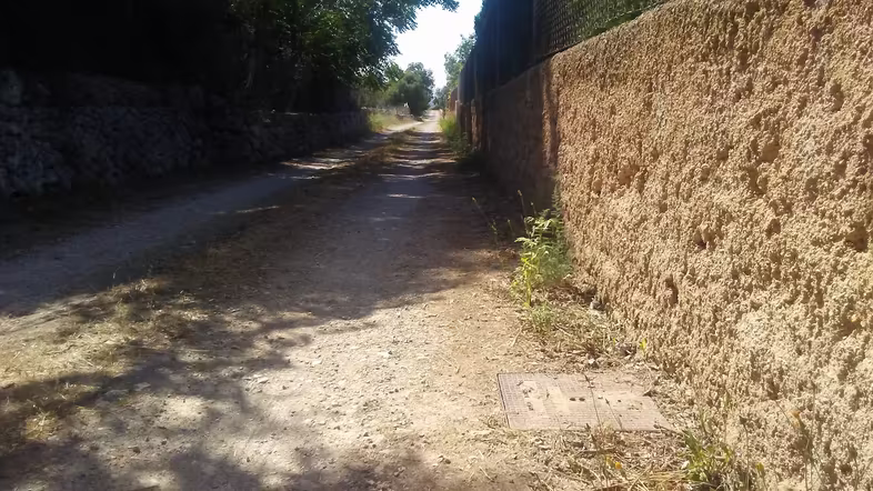

Más de 4.000😊 ellos sólo dieron las pautas de como se debía hacer el canalizado, una tirada de unos 260mts, arquetas de 30x30 de fundición cada 50 mts aprox. Macarron corrugado, el tipico rojo que cabe el puño por el, pues doble ya que mas abajo hay otro vecino y tiene que quedar preparado para el, por si quisiera también servicio telefónico y más cosas que hablaron con MI contructor ya que éstp tienes que hacertu todo tú.
Una vez hecho si está todo correcto vienen y te tiran el cable, una imágen vale más que mil palabras:
Como puedes ver abajo a la derecha está la arqueta, es la primera que conecta con el último poste que hay por un tubo vertical metálico, pues bien la zanja llega hasta el final de toooooodo ese camino 😂😂😂
Creo que ya te puedes hacer una idea jejjeej
Nosotros hicimos un canalizado de 1000 metros, con ramificaciones para dar servicio a 8 vecinos y más o menos lo que cuentas, lo único que a nosotros nos han colocado 2 pedestales con la CTO.
